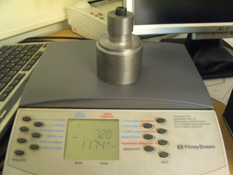

Nyt on sylinterit saatu hoonauksesta. Aikalailla kaikki jäljet lähti. Toisen sylinterin helmaan jäi pientä knaarmua, mutta tuskin vaikuttaa mihinkään. Suomen hiomopalvelussa on nyt sitten nuolle sylintereille sopivat stressilevyt valmiiksi. Jätin ne sinne kun ne oli joutunu vielä hieman työstämään niitä tai oikeastaan pinnapulttien alle holkit jne. Mitäpä minä nuolla tekisin. Vein kannet samalla kun hain zylinderit niin venttiilien syvöötykseen.
Eilen sain punnittua kaikki liikkuvat osat ja tänään sitten tasapainotus puuhiin pitäis alkaa. Eilen tuli vain väsy

Nojoo. Eilen huvikseni halusin puntaroida vielä että näyttääkö meidän firman kirjevaaka mitenkä paljon samaa tuon mun halpiaasen kans. No ei sitten yhtään samaa Punnittin sitten kaikki osat tuolla kirjevaa-alla koska se näytti mäntien painon justiin samoin mitä mäntäkortissa ilmoittaa valmistaja.
Sinänsä tuolla ei olisi ollu mitään väliä koska lopulta tuo mun iibei vaaka näytteli niin keskimäärin väärin että meleko samanpainoinen bobwight olisi joka tapauksessa siihen tullu. Sain painon eilen tehtyä ja hiottua veiveille tilaa. Nyt seuraavaksi pitäis alkaa limppuja tasapainoon.
On vähän eroa alkup ja S&S:n välillä.
Melko tarkasti tuli. Laskukaavalla sain 1173,9g.
